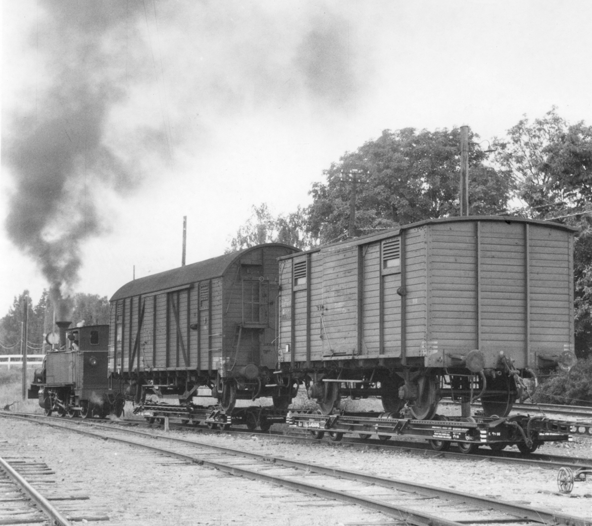

Kan jag glädja någon med ett leveransfoto?

Ja, det var verkligen glädjande! :-D Men också förbryllande... :-| Om detta är ett leveransfoto på de två första överföringsvagnarna och de övriga inte var levererade än, vad är då kopplat med stångkoppel efter den andra vagnen? Om det hade varit en 1093-vagn så borde stången vara vinklad uppåt, men det är den inte... :-P
/Olov
KURJ överföringsvagnar
av Anders Johansson @, tisdag, april 05, 2011, 10:25 (2844 dagar sedan) @ Olov Kalderén
Jag kan tyvärr inte svara på frågan.
Kopplet hänger i en kedja i vagnens koppel.
En metod som av och till användes för att slippa lyft. Den är alltså inte kopplad till en vagn.
Jag har sett just den här bilden i ett tidningsreportage där man skriver att man fått en ny typ av vagn i Köping, därav min kommentar om leveransfoto.

Mycket trevligt foto! Vilken tidsepok kan det vara; 50-tal?

Se Anders Janssons data här ovan! Obs. även att banan fått tryckluftbroms - fanns inte på EJ-tiden. (Installerat endast på "storloken" 9-12 samt alla bättre godsvagnar; p-trafiken hade ju upphört i o m förstatligandet = inga passvagnar fick tryckluft utom ett par små "cabooser".)

Upphängning verkar vara en rimlig förklaring. Då slapp man ju släpa runt stångkopplet vid rundgång på destinationen. Kopplet måste dock vara i vägen vid rampningen? Men det kan ju å andra sidan varit just kopplet i andra änden som togs bort vid rampningen...

av Christer Fredriksson @, tisdag, april 05, 2011, 10:42 (2844 dagar sedan) @ Anders Johansson
Var är fotot taget?
av Lars Olof Lidmo @, tisdag, april 05, 2011, 13:36 (2844 dagar sedan) @ Christer Fredriksson
Var är fotot taget?
Guttsta.
av Kurtan, tisdag, april 05, 2011, 15:31 (2844 dagar sedan) @ Lars Olof Lidmo
Synd att varken lok 1 eller 2 är med på bild - Kohlswa hade ju då övertagit båda sen länge...
