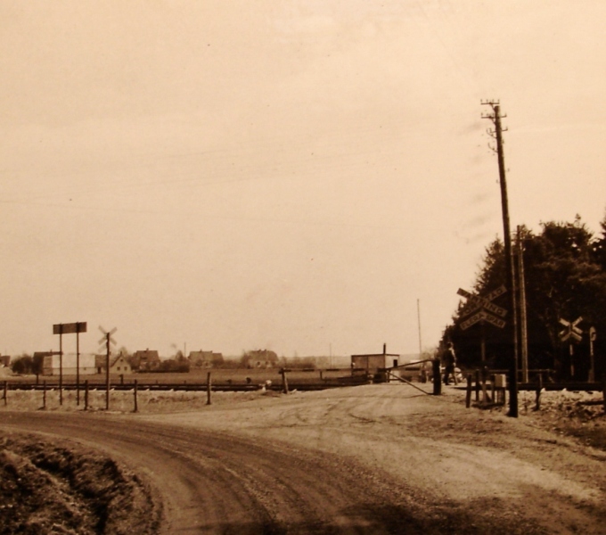

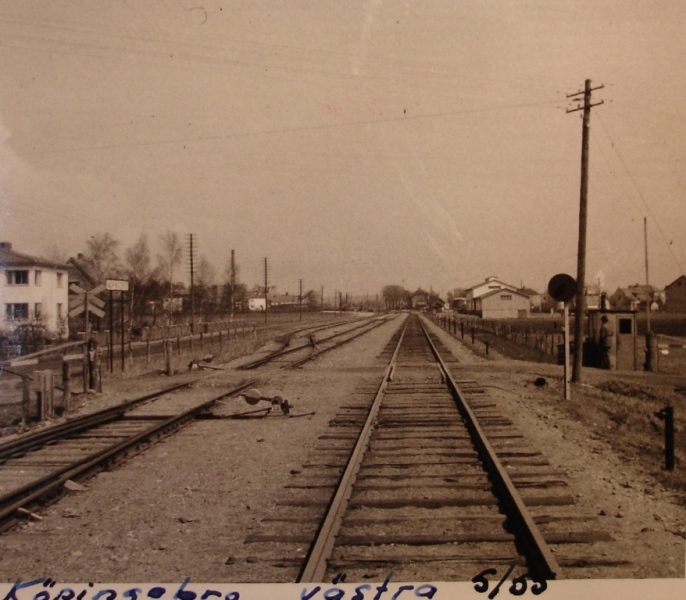

Ytterligare några bilder från Sveriges Järnvägsmuseum. Bilderna är enligt noteringar på kopiorna tagna i Köpingegbro maj 1955.
Först några bilder från Köpingebro västra vägkorsning:

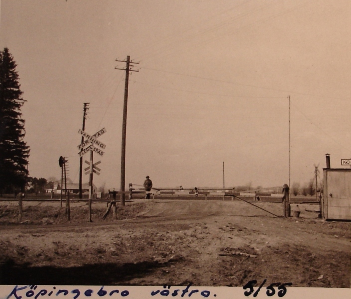

Övergången hade svängbommar och kryssmärken. När vägvakten inte svängde bommar höll han antagligen till i den lilla kuren med kaminröret.

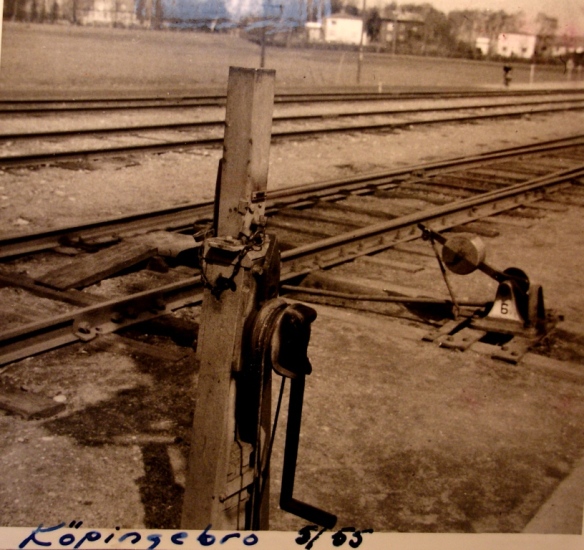

Vid övergången fanns en V-signal (invid telefonstolpen) som antagligen var ganska nyuppsatt. V-signalen infördes i säo 1951. Kanske togs bilderna just för att dokumentera V-signalen? Den hattförsedde personen vid kuren kanske är vägvakten? Den mekaniska ledningen som går till höger om spåren (och passerar i ett rör under vägen) går antagligen från den nedan avbildade ställbocken ut till infartssignalen i riktning från Ystad
Signalsäkerhetsanläggningen vid Köpingebro var vid denna tid ganska primitiv. De två infartssignalerna i nordöstra bangårdsänden kunde manövreras från en vevapparat, som även möjliggjorde låsning av vissa växlar. Några år senare installerades en elektrisk anläggning med centralapparat av ÅSSA:s tillverkning. Moderniseringen av stationens signalsäkerhetsanläggning hade blivit fördröjd på grund av att sockerbolaget och SJ distrikstchef med tanke på den ständigt ökande bettrafiken krävde ett reläställverk av modernt slag. "Knappställverk" som fanns vid vissa andra stationer inom distriktet dög inte. SJ Elektrotekniska byrå påstod att man övervägde inköp av reläställverk från USA (troligen ett rent hugskott eller en manöver för att lugna ner distriktschefen). Sedan beslöts installera el-el-ställverk, och om jag minns rätt från handlingarna i SJ centralarkiv levererades t o m viss materiel till Köpingebro. Detta gällde bland annat kabel, som dock omdirigerades till västra stambanans snabbtågsanpassning (utflyttning av försignaler). Man hade väl insett att bettrafiken på järnväg var på väg att minska drastiskt. Istället övervägdes att installera ett begagnat elmek-ställverk, men inte heller detta blev alltså genomfört.
