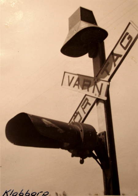

![[image]](http://www.ekeving.se/o/skane/vsmm/vs/Klabbarp_LL_kryssmstolpe.jpg)
Jag vet inte när anläggningen vid Klabbarp byggdes om. Bilden ovan, antagligen tagen någon gång under 1950-talet, visar säkerligen en signal av Sanderssons tillverkning. Det är uppenbarligen en färgväxlarsignal, men till skillnad från de vid SJ vanliga Aga-signalerna är den utrustad med elektrisk belysning.
Vid Sveriges Järnvägsmuseum, Ängelholm, finns en mekanism till en Sandersson-signal utställd i fungerande skick. Denna signal har en färgväxlare som inte är särskilt märkvärdig, men mer intressant är att blinkning erhålles genom en roterande plåtcylinder runt lampan. Plåtcylindern har ett hål som släpper fram ljus varje gång hålet kommer mellan lampan och linsen. Jag vet inte om den avbildade signalen var av denna typ, men i samband med Klabbarp-anläggningen nämner tredje signalsektionen en liknande anläggning vid Axeltorp (Everöd - Vittskövle) där det noteras att både röda och vita skenet hade samma blinkfrekvens; 57 - 60 blinkar per minut. Standard är annars 40 vita resp 80 röda blinkar per minut. Man kan därför misstänka att även Axeltorp och Klabbarp hade Sandersson-signaler med roterande cylinder (det finns en bild från Axeltorp, och signalen där är tillsynes identisk med vägsignalen i Klabbarp).
