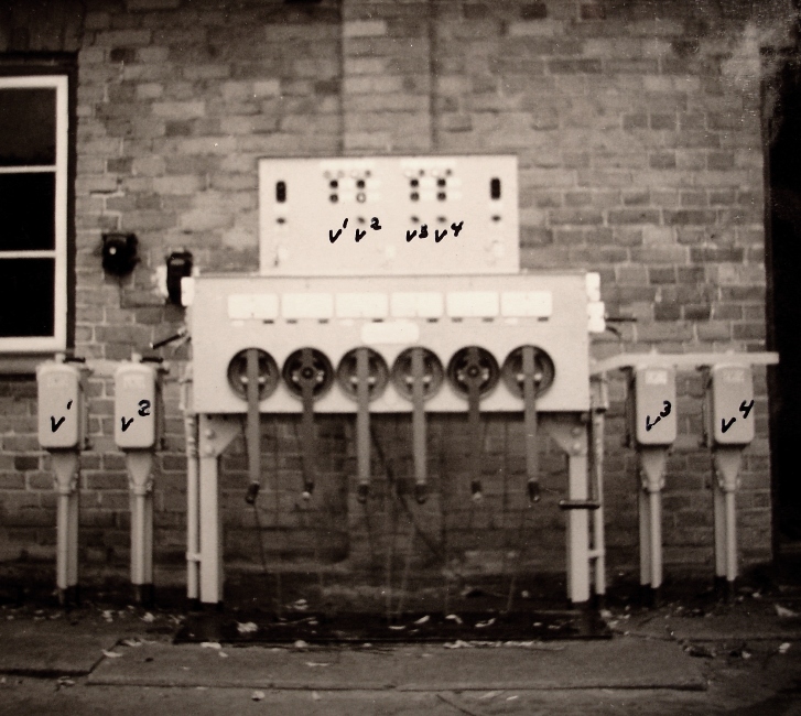

Hösten 1953 var äntligen allt klart, och installationerna kunde besiktigas utan anmärkning den 28 september - 1 oktober. Bilden ovan togs antagligen i detta sammanhang. Anordningarna på fyra stolpar är fällbomsställare. Manövreringen skedde med handtagen högst upp på resp ställarlåda. De inritade vägövergångsbeteckningarna på ställverksapparatens kontrollampsskåp avser att markera de strömbrytare och kontrollampor som användes bl a för belysningen i fällbommarnas vridlyktor resp i kryssmärkeslyktor vid den nya anläggningen V4.

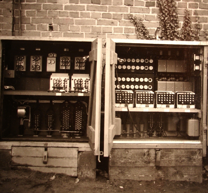

Här ser vi några av de skåp som inrymde den nya utrustningen.
