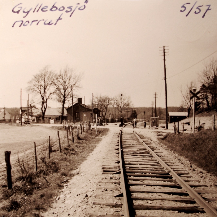

Vid Gyllebosjö på sträckan Kristianstad - Ystad fanns fram till 1957 bevakade fällbommar. 1955 konstaterade SJ att bevakningen kostade 7600 kr per år, och föreslog att bommarna skulle ersättas med automatiska signaler. Ett problem var att sikten skymdes av banvaktstuga, vaktkur, skog och skärning. Sikten skulle dock kunna förbättras genom att ta bort kuren, schakta ner skärningen och röja.

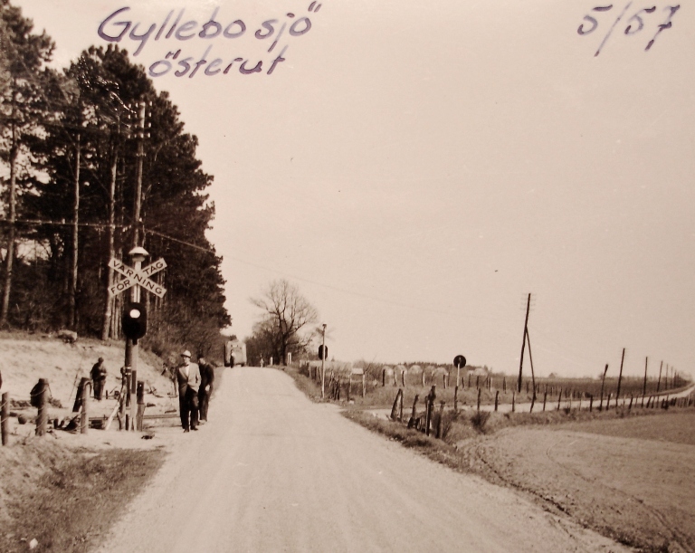

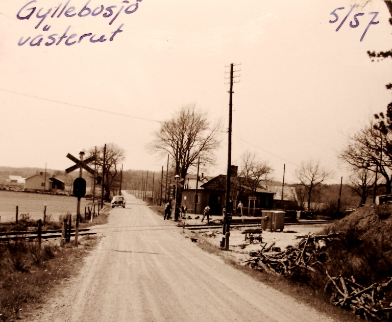

Länsstyrelsen gick med på att slopa bommarna, och den 15 maj 1957 togs de automatiska signalerna i bruk. Anläggningen hade besiktigats och godkänts redan den 2 april, detta i närvaro av signalmästaren från Ystad. Kanske är signalmästaren mannen med hatten på bilden ovan? Bussen som syns i bakgrunden skulle möjligen kunna vara en gammal SJ-buss som nyttjas som signalreparatörsbuss. Något annat tjänstefordon syns ju inte till - förutom den från många andra av tredje signalsektionens bilder välkända personbil som parkerats på föreskrivet avstånd från spåret på bilden nedan.
Till höger syns resultatet av den siktförbättrande trädröjningen
På bilden ovan syns banvaktstugan och den nedschaktade skärningen.
