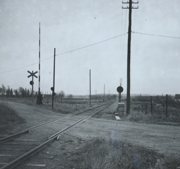

Strax norr om stationshuset fanns fällbomsanläggningen V1 vid vägkorsningen Knislinge Norra, km 18+562:
Det fanns både V-signal (stolpen till höger med runda bakgrundsskärmen) och bomsignalskärm + vridlykta
Kvinnan som vandrar på spåret kanske är platsvakt? Eller mera troligt en ortsbo som tar en genväg till stationshuset, kanske för att hämta post - med största sannolikhet hade man kombinerad järnvägs- och poststation.

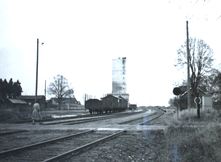

V2, Knislinge Södra, fanns utanför södra infarten, km 19+093:
Även här fanns dubbel uppsättning signaler mot banan. Kanske har V-signalerna just monterats av signalteknikerna, vars bil väl syns på övre bilden. Och liksom vid norra övergången fanns röda lyktor på kryssmärkesstolparna.
Bommarna var elektrifierade; drivanordningen av AVOS typ F5 syns till vänster om telestolpen på nedre bilden. Fram till 1955 manövrerades bommarna med mekanisk ledning från stationen, men tillkomsten av den nya anläggningen V3 (se nedan) ansågs kräva "ökad passning och uppmärksamhet av personalen, vilket verkar hindrande på övriga göromål". För att lätta arbetsbördan elektrifierades V2 [skrivelse från distriktet till K Järnvägsstyrelsen den 19 maj 1950]. Styrelsn godkände investeringarna i en skrivelse till distriktet den 26 juni 1950. Men sedan dröjde det fem år innan arbetet genomfördes.
