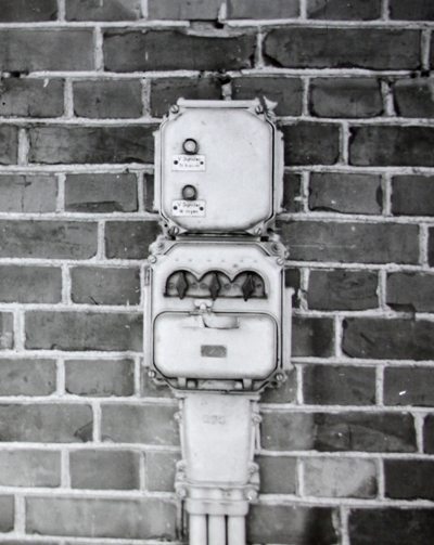

Det fanns både vridlyktor och bomsignalskärmar på båda fällbomsstativen.
Från det dubbla fällbomsvindspelet till vänster manövrerades antagligen både bommarna vid den ovan visade vägkorsningen Nordanå, ca 400 meter i riktning mot Malmö räknat från stationshuset, och vid Görslövsvägen, drygt 500 meter i riktning mot Staffanstorp.
Strömbrytarna och kontrollamporna avsåg nog belysningen i vridlyktorna och/eller kryssmärkeslyktorna och V-signalerna vid Görslövsvägen.
