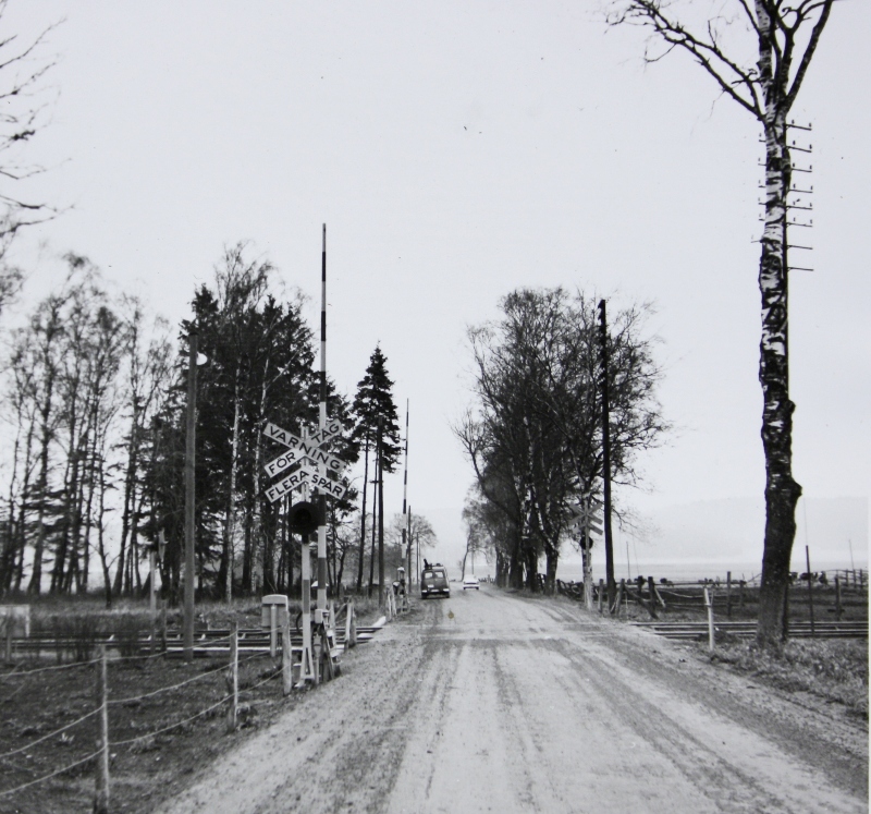

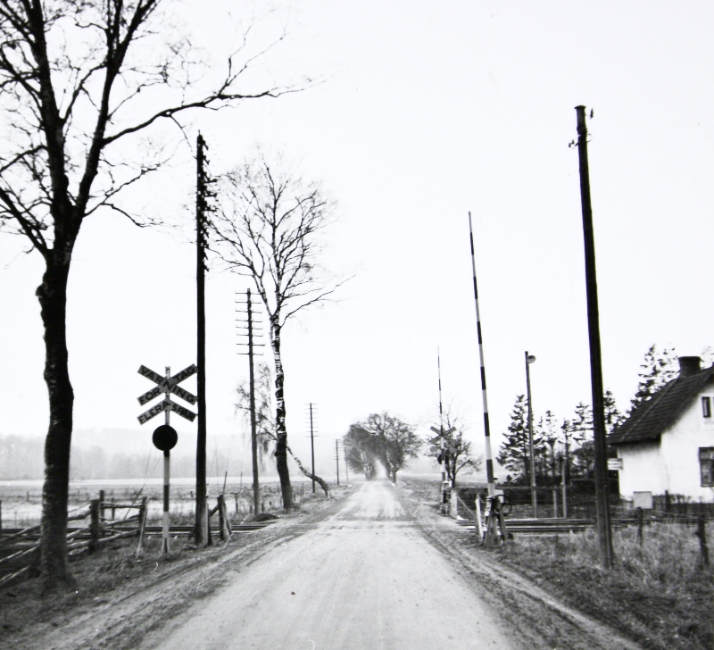

Bilderna från vägkorsningen vid Sövdeborgs håll- och lastplats togs i november 1957. Sövdeborg ligger mellan Sjöbo och Tomelilla

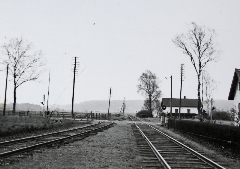

Det vita huset till vänster bör vara stationskarlens bostad, se den länkade ritningen nedan
Stationskarlsgaveln skymtar till höger, det mer synliga vita huset är banvaktstugan

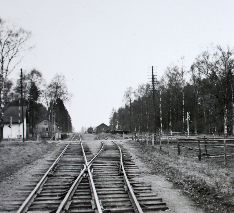

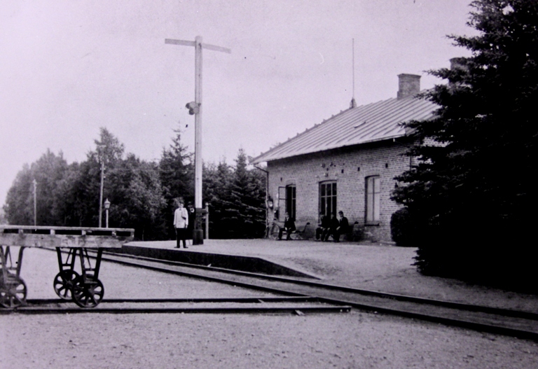

På 1920-talet hade stationen en enkel T-semafor. 1957 saknades huvudsignal, och växlarna var låsta men oförreglade, så största hastighet över driftplatsen var 40 km/h
På en ritning från 1922 framgår semaforens placering, samt att det vid vägövergången fanns en bostad för stationskarl och en bostad för banvakt, sistnämnda antagligen försedd med ett uthus i rät vinkel mot bostadshuset. Ritningen är ett förslag till ändrat spårsystem, men bangårdsskissen från 1928 visar ungefär samma spårsystem som på förslagsritningen.
Bilder från Sveriges Järnvägsmuseum; 1920-talsbilden från Nybergska samlingen
