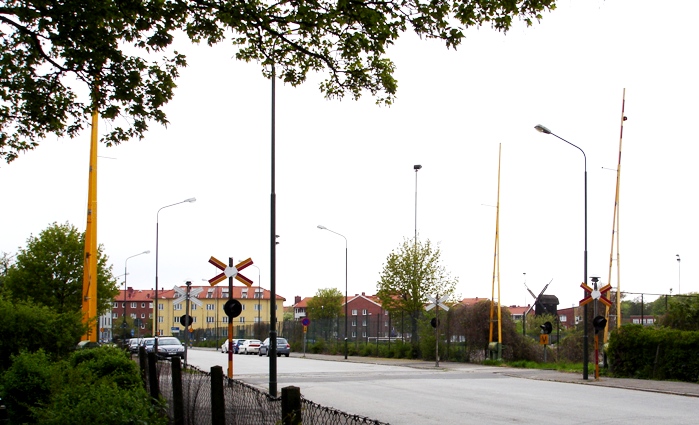

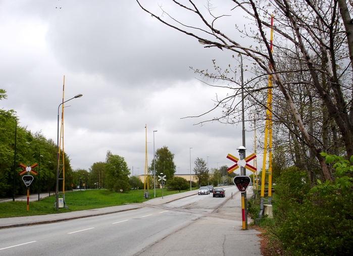

Alltnog, för att börja med Mölledalsgatan så kan man kanske gissa att gatans namn har samband med väderkvarnen i bakgrunden:
En av bommarna lutar sig bakåt, kanske viloläge i avvaktan på nästa tåg som man väl inte vet riktigt vilken månad eller år det kommer? Eller har trafiken på banan åter kommit igång?

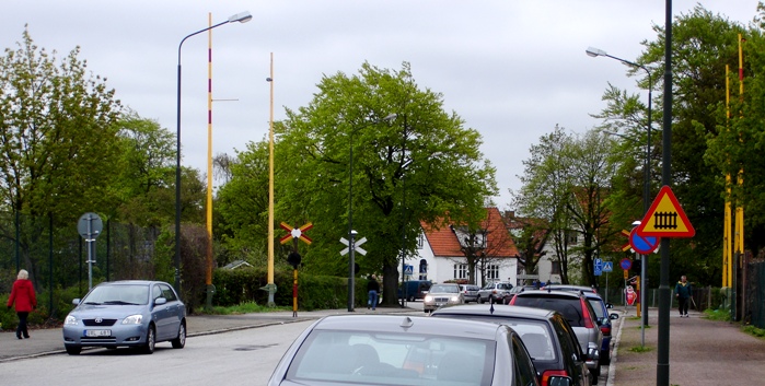

Samma korsning från andra hållet:
Kryssmärkeslyktor med endast rött sken är numera inte så vanliga.

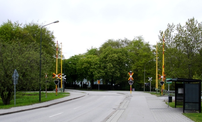

340 meter från Mölledalsgatan ligger korsningen med den betydligt mer trafikerade Vattenverksvägen. Det är bommarna vid plankorsningen med Östra Fäladsgatan som skymtar i bakgrunden.

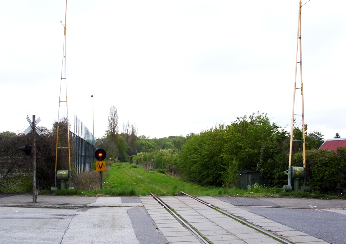

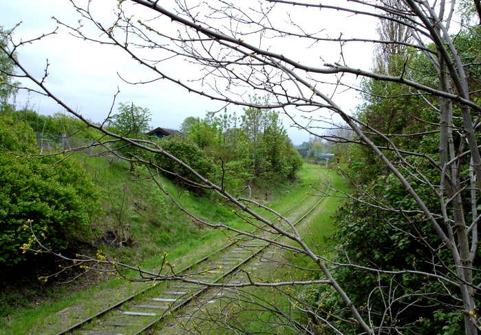

På bilden nedan ser vi en V-försignal för Mölledalsgatan. Trähuset ovanför skärningen är väl vägvaktskuren, och såvida inte anläggningarna automatiserats nyligen (vilket inget tydde på) manövreras de tre fällbomsanläggningarna fortfarande från denna kur - om det går några tåg!

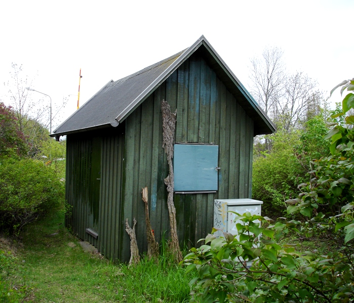

Den förmodade vägvaktskuren:

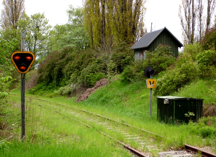

Nedan utsikten från kuren mot Molledalsgatan, vars plankorsning alltså inte är synlig:

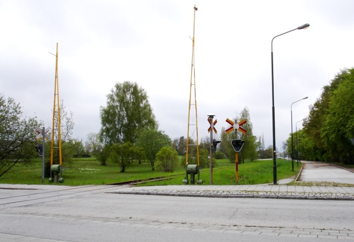

Nedan syns Vattenverksvägens plankorsning i riktning från Östra Fäladsgatan.

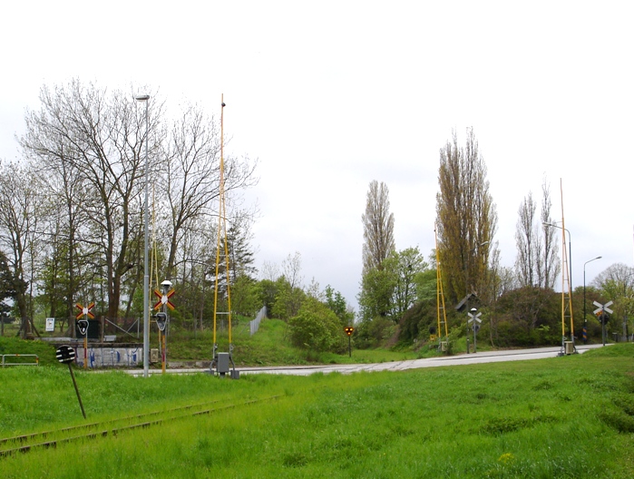

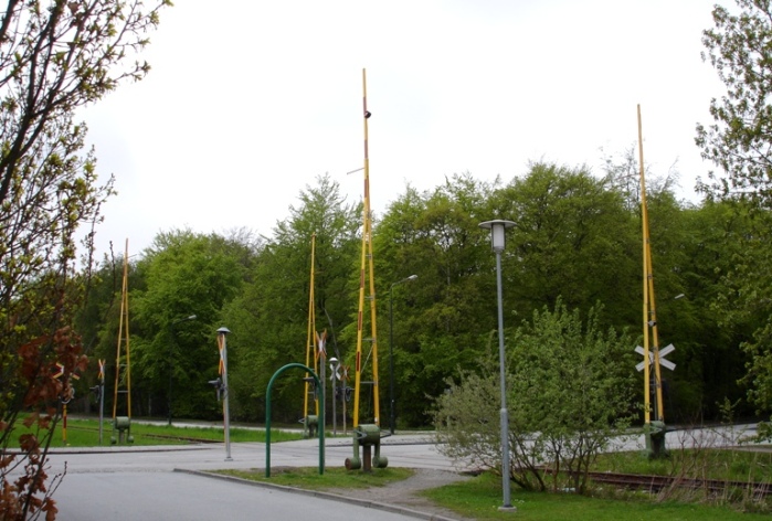

Från Vattenverksvägen till Östra Fäladsgatan är det 230 meter. Bilden nedan visar Östra Fäladsgatan i riktning mot Vattenverksvägen:
![[image]](http://www.ekeving.se/b/MSJ/Malmo/OFaladsg_frNO_20100516.jpg)
Ytterligare två bilder på den 1950 driftsatta vägskyddsanläggningen. Vad som hänt sedan dess är bl a att drivanordningen AVOS F5 ersatts av enhetsdriv, kryssmärken och kryssmärkeslyktor bytts ut och huvudsignalerna ersatts av V-signaler. Huvudsignalen i riktning mot Staffanstorp stod för övrigt redan före Vattenverksvägen
