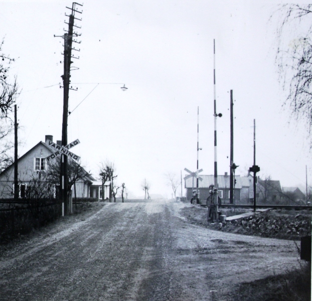

Vägövergången Kungshult öster låg ca 200 meter öster om stationshuset:
Bilderna togs antagligen i slutet av 1950-talet. Det finns röda lyktor på bomrören. Signaleringen mot banan sker med en väl avskärmad fristående vridlykta kombinerad med bomsignalskärm (till höger på bilden ovan). V-signalattrappen har ställts upp för att utröna bästa placering av en permanent V-signal.
Att V-signaler skulle sättas upp vid alla vägkorsningar med säkerhetsanordningar tog i anspråk en stor del av signalväsendets resurser i slutet av 1950-talet. Nyordningen infördes i säo 1959 och skulle vara helt genomförd den siste december 1960. I realiteten fick emellertid ganska många vägskyddsanläggningar dispens för att ha kvar sina vridlyktor och bomsignalskärmar. Detta gällde väl främst nedläggningshotade banor. Men den förvisso nedläggningshotade sträckan Långebro - Eslöv fick tydligen ingen dispens. Där gjordes relativt stora investeringar i V-signaler, utan att säkerheten nödvändigtvis ökade mer än marginellt.

Åtgärderna mot jordmagnetiska störningar samt V-signalsatsningen medförde förstås att många ålderdomliga vägskyddsanläggningar blev kvar längre än om man kunnat satsa alla resurser på modernisering och automatisering. Därav de många diggabla vägskyddsbilderna från slutet av 1950-talet!
