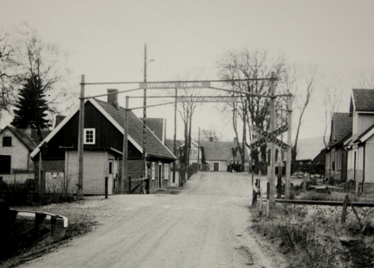

Två kilometer efter Teckomatorp i riktning mot Eslöv finns denna plankorsning
När bilderna togs i november 1957 fanns det grindar som bevakades av vägvakt.
Det finns vridlykta och bomsignalskärm på båda grindarna. Den V-signal som också syns är antagligen av den mobila varianten för utprovning av lämplig signalplacering.
Skåpet framför kuren på nedre bilden kanske innehåller strömförsörjning för vridlyktorna? Det sitter ju en transformator i en kontaktledningsstolpe, så man kan gissa att lyktorna och en lampa i vägvaktskuren var elektriska. Någon mer avancerad signalteknisk apparatur kan knappast ha funnits på platsen, såvida inte den yttersta spårledningen för Teckomatorp började här
Grindarna fanns kvar 1959 enligt tidtabellsboken del A från detta år, och jag vet inte när de ersattes av modernare skyddsanordningar
