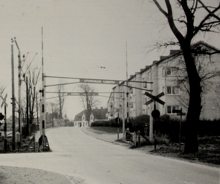

I november 1957 såg det ut så här vid Åkarps gästgivaregård;
Denna vägskyddsanläggning var en av tre i Marieholm, och samtliga sköttes av tågklareraren.
På övre bilden syns en fristående vridlykta med bomsignalskärm till vänster om högra kryssmärket. Bommarna är antagligen mekaniska, jag kan i varje fall inte se någon elektrisk drivanordning. Lite ovanligt då att bommarna är assymetriskt placerade. Att man har både kryssmärkeslyktor och röda lyktor på bomrören tyder på att det var en starkt trafikerad väg, något som förekomsten av ett gästgiveri också indikerar.
På nedre bilden syns både vridlyktan och en V-signal, säkerligen av den mobila varianten. Ovanligt nog är hjälpkraftledningen sidoförskjuten bort från spåret just vid korsningen
