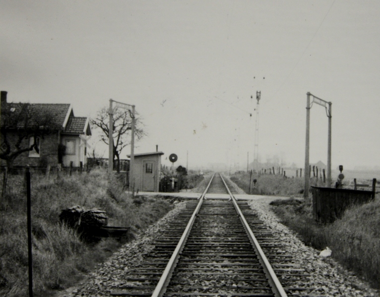

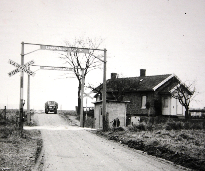

De tre första bilderna visar vägkorsningen Reslöv, vid km 39.860. Numera heter den "Reslövs bvstu 624", och det är förstås just denna banvaktstuga som syns på bilderna. Samtliga bilder är tagna i oktober 1957. Trafiken på vägen, landsväg 1276, var antagligen inte så omfattande, därför klarar man sig utan kryssmärkeslyktor. Enda synliga signaleringen mot banan och vägen är vridlyktan med tillhörande bomsignalskärm vid ena grindstolpen, och så förstås V-signalen, som dock kanske är av den mobila varianten, alternativt en nyuppsatt permanent signal.
Vägvakten svarade även för två ytterligare vägar, den bortersta ungefär 800 meter från banvaktstugan. Dessa två övergångar hade förstås mekaniska fällbommar, som manövrerades med de två fällbomsvindspel som syns utanför vägvaktskuren.
