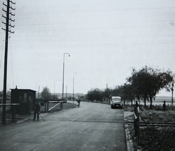

Plankorsningen Helgedal, även benämnd Hedentorpsvägen, låg drygt en kilometer från Långebros stationshus i riktning mot Gärsnäs.
När dessa bilder togs i november 1957 bevakades korsningen av en kvinnlig vägvakt. Grindarna var nio meter långa och svårmanövrerade. Vägtrafiken hade på senare år ökat avsevärt, skrev distriktschefen till Kungl Järnvägsstyrelsen månaden efter fototillfället.

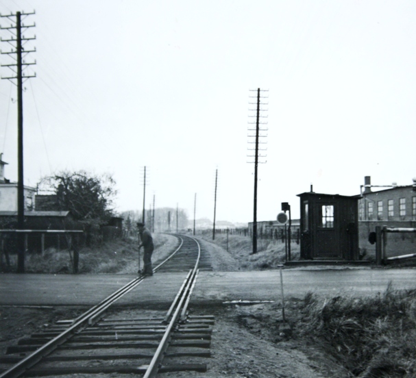

På bilden nedan syns framför vägvaktskuren en fristående vridlykta med bomsignalskärm. Dessa anordningar var troligen mekaniskt förbundna med den högra grinden.
