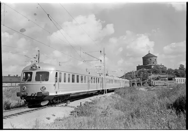

Visst hade X5 bevingat hjul.
X5 Bild

Xoa5 / X5 är ganska så rak under midjelisten så dubbelkrökning är inte aktuell.
Det behövs även ett antal helt plana vinghjul ( två på var del) på sidorna.
Hela sättet behöver 2 något enkelkrökta och 6 släta vinghjul
Ett vinghjul är hela 800 mm brett.

PS. Enligt ritning och någon bild så avsåg man inte att ha vinghjulet i fronterna!
Detta tillkommer senare. När?
